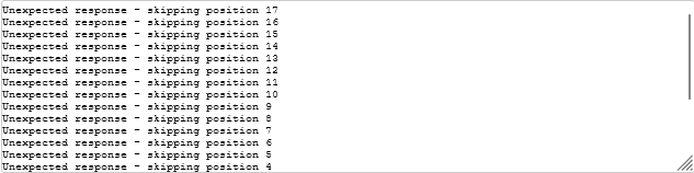

    Moin Moin,
    nun habe ich es schon 6x versucht und komme immer zum selben Ergebnis. Mein Update schläft fehl, siehe:
    Der Inhalt kann nicht angezeigt werden, da Sie keine Berechtigung haben, diesen Inhalt zu sehen.
    Ich habe es dennoch 48h durchlaufen lassen, ohne Erfolg.
    Ich habe einen Server der nur für B1gmail läuft. Aktuell mit:
    PHP: 7.2.34-39+0~20230609.84+debian10~1.gbpf63844
    Server: Apache/2.4.38
    MySQL: 5.5.5-10.3.34-MariaDB-0+deb10u1
    B1gmail: 7.4.0 (PL 2)
    B1gMailserver Version: 2.8.32.83
    Es lief seit ewigkeiten Stabil und ohne großen Aufwand. Allerdings haben wir nun größeres Geplant und brauchen daher das Update. Leider bin ich etwas Ratlos.
    Schonmal vorab vielen Dank für die Hilfe!
    Viele Grüße,
    Philip
