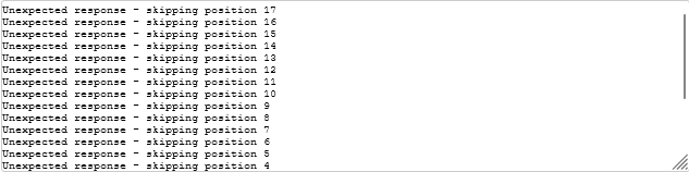

hast du das setup mehrfach ausgewählt, kann ein timeout sein, hatte ich auch schonmal bei einer Testmigration, nach Umstellung auf mod_php gings dann, lag irgendwie an einem timeout von PHP-fcgi

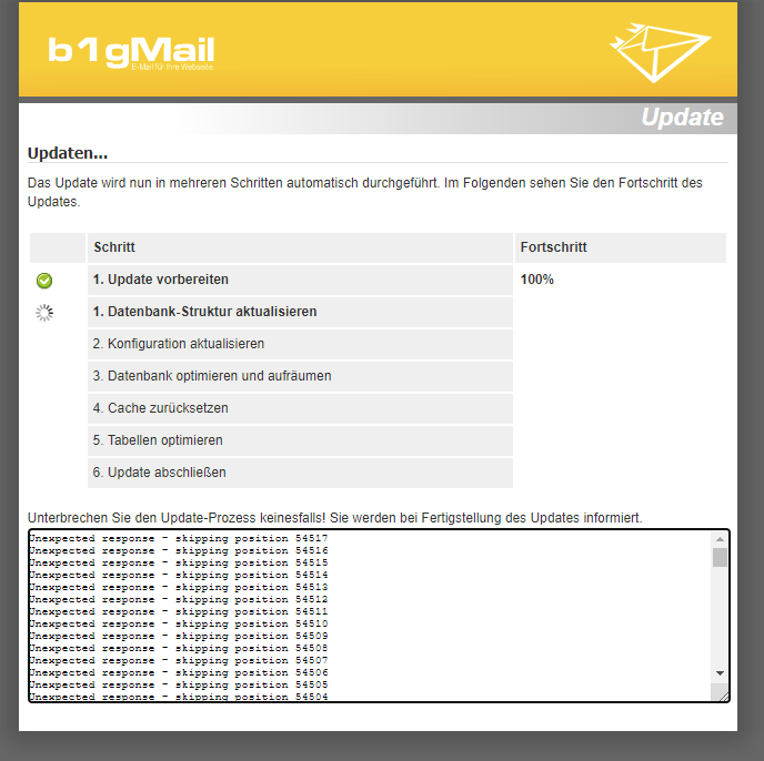

bei mir gehts Update auch nicht weiter, PHP 8.1 PHP FPM auf Ubuntu 22 Update von 7.4
- Offizieller Beitrag
Das wurde mit RC2 gefixt.

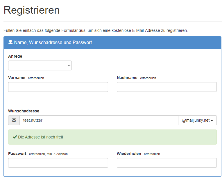

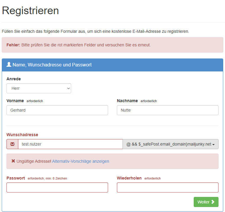

Beim Registrieren hab ich folgendes Problem
Im ersten Moment sagt er alles ist okay, nach eingabe allter daten wird mir gesagt dass die Wunschadresse nicht mehr frei ist.
Beim 2ten mal klicken auf "Abschicken" kommt dieserWas mache ich falsch? Stimmt was mit meiner nGinx Config nicht?
Codeerror:0A000086:SSL routines::certificate verify failed in /var/www/html/www.mailjunky.net/serverlib/http.class.php on line 104PHP message: PHP Warning: stream_socket_client(): Failed to enable crypto in /var/www/html/www.mailjunky.net/serverlib/http.class.php on line 104PHP message: PHP Warning: stream_socket_client(): unable to connect to ssl://www.google.com:443 (Unknown error) in /var/www/html/www.mailjunky.net/serverlib/http.class.php on line 104PHP message: PHP Warning: fwrite() expects parameter 1 to be resource, bool given in /var/www/html/www.mailjunky.net/serverlib/http.class.php on line 181PHP message: PHP Warning: fwrite() expects parameter 1 to be resource, bool given in /var/www/html/www.mailjunky.net/serverlib/http.class.php on line 182PHP message: PHP Warning: fclose() expects parameter 1 to be resource, bool given in /var/www/html/www.mailjunky.net/serverlib/http.class.php on line 186" while reading response header from upstream, client: 10.50.2.27, server: www.mailjunky.net, request: "POST /index.php?action=signup HTTP/1.1", upstream: "fastcgi://unix:/var/run/php/php7.4-fpm.sock:", host: "www.mailjunky.net", referrer: "https://www.mailjunky.net/index.php?action=signup" 2024/06/01 16:13:57 [error] 512#512: *1355 FastCGI sent in stderr: "PHP message: PHP Warning: stream_socket_client(): SSL operation failed with code 1. OpenSSL Error messages: error:0A000086:SSL routines::certificate verify failed in /var/www/html/www.mailjunky.net/serverlib/http.class.php on line 104PHP message: PHP Warning: stream_socket_client(): Failed to enable crypto in /var/www/html/www.mailjunky.net/serverlib/http.class.php on line 104PHP message: PHP Warning: stream_socket_client(): unable to connect to ssl://www.google.com:443 (Unknown error) in /var/www/html/www.mailjunky.net/serverlib/http.class.php on line 104PHP message: PHP Warning: fwrite() expects parameter 1 to be resource, bool given in /var/www/html/www.mailjunky.net/serverlib/http.class.php on line 181PHP message: PHP Warning: fwrite() expects parameter 1 to be resource, bool given in /var/www/html/www.mailjunky.net/serverlib/http.class.php on line 182PHP message: PHP Warning: fclose() expects parameter 1 to be resource, bool given in /var/www/html/www.mailjunky.net/serverlib/http.class.php on line 186" while reading response header from upstream, client: 10.50.2.27, server: www.mailjunky.net, request: "POST /index.php?action=signup HTTP/1.1", upstream: "fastcgi://unix:/var/run/php/php7.4-fpm.sock:", host: "www.mailjunky.net", referrer: "https://www.mailjunky.net/index.php?action=signup" -
nutzt du reCaptcha von Google?
Tatsache Ja, ich würde es erst mal deaktiveren und testen. Gibt es dazu nen Fix?
Korrekt, weil

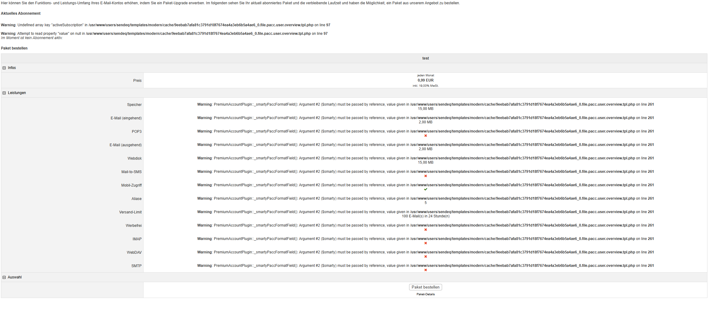

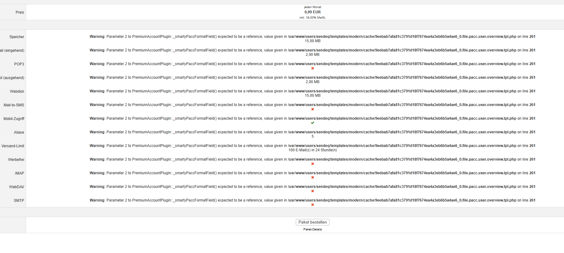

Moin,
Als ich eben das System auf dem Neuen Server drauf gezogen hab und wollte nun alles einrichten kommt es beim Aufrufen von index.php?action=paccPackages zum error 500
[30-Aug-2024 22:36:49 UTC] PHP Warning: Undefined property: Smarty_Internal_Undefined::$objMap in /serverlib/3rdparty/smarty/sysplugins/smarty_internal_extension_handler.php on line 132
[30-Aug-2024 22:36:49 UTC] PHP Fatal error: Uncaught --> Smarty: undefined extension class 'Smarty_Internal_Method_Register_Function' <--
thrown in /serverlib/3rdparty/smarty/sysplugins/smarty_internal_undefined.php on line 62LG
wurde bereits gefixt, aber in der aktuellen RC 2 noch nicht enthalten: https://github.com/b1gMail-OSS/b1…ount.plugin.php
Das lag daran, dass auch das PremiumAccountModul für Smarty 3.x und höher angepasst werden musste.

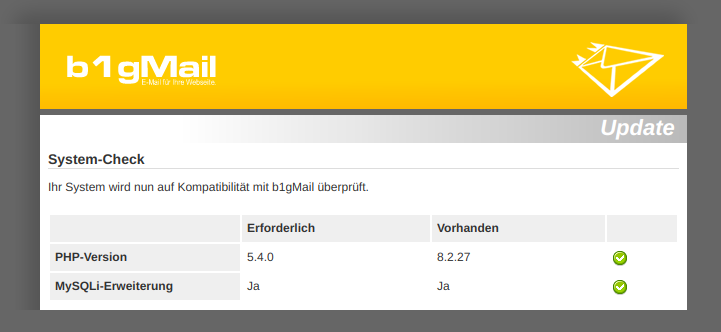

Ist das normal das bei PHP 8.2 der Updater beim System-Check stehen bleibt?
HTML
Alles anzeigen<!DOCTYPE html PUBLIC "-//W3C//DTD XHTML 1.0 Transitional//EN" "http://www.w3.org/TR/xhtml1/DTD/xhtml1-transitional.dtd"> <html xmlns="http://www.w3.org/1999/xhtml"> <head> <title>b1gMail - Installation</title> <link type="text/css" href="res/style.css" rel="stylesheet" /> <meta http-equiv="Content-Type" content="text/html; charset=iso-8859-1" /> </head> <body> <center> <br /> <img src="res/shade_top.png" border="0" alt="" /> <table cellspacing="0" cellpadding="0" bgcolor="#FFFFFF"> <tr> <td id="leftshade"></td> <td id="main"> <div id="header"> </div> <div id="gradient"><i>Update</i> </div> <form action="update.php" method="get"><input type="hidden" name="lng" value="deutsch" /><div id="content"> <h1>System-Check</h1> Ihr System wird nun auf Kompatibilität mit b1gMail überprüft. <br /><br /> <table class="list"> <tr> <th width="180"> </th> <th>Erforderlich</th> <th>Vorhanden</th> <th width="60"> </th> </tr> <tr> <th>PHP-Version</th> <td>5.4.0</td> <td>8.2.27</td> <td><img src="../admin/templates/images/ok.png" border="0" alt="" width="16" height="16" /></td> </tr> <tr> <th>MySQLi-Erweiterung</th> <td>Ja</td> <td>Ja</td> <td><img src="../admin/templates/images/ok.png" border="0" alt="" width="16" height="16" /></td> </tr>-> Quelltext
Wenn ich jetzt aber auf PHP 7.3 ändere lädt er die komplette Seite und ich konnte den Updater durchführen...
nein, bei mir ging es auch mit 8.2. Kannst du evtl. Display errors einschalten und error_reporting(E_ALL) setzen?
Danke dir, schiebe gleich eine neue Version ein.
Suche setup/update.php
PHP// convert current version to int if (strpos($b1gmail_version, '-Beta') !== false) { $numVersion = str_replace('-Beta', '.', $b1gmail_version); } else { $numVersion = $b1gmail_version.'.9'; } $numVersion = (int) str_replace('.', '', $numVersion);ersetze es in:
PHP// convert current version to int if (strpos($b1gmail_version, '-Beta') !== false) { $numVersion = str_replace('-Beta', '.', $b1gmail_version); }elseif (strpos($b1gmail_version, '-RC') !== false) { $numVersion = str_replace('-RC', '.', $b1gmail_version); } else { $numVersion = $b1gmail_version.'.9'; } $numVersion = (int) str_replace('.', '', $numVersion);finale Versionen enden im update.php immer mit der .9, was 7419 ergeben sollte. Wegen das -RC am Ende wird das abgeschnitten und es kommt dann 741 raus.
